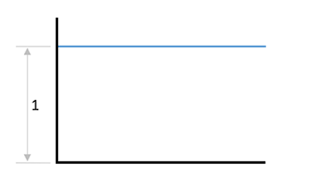

方板被模拟成一个 3D 实体。为了施加铰支座,在板的平面中间处创建了载荷线(图 2)。图 2.

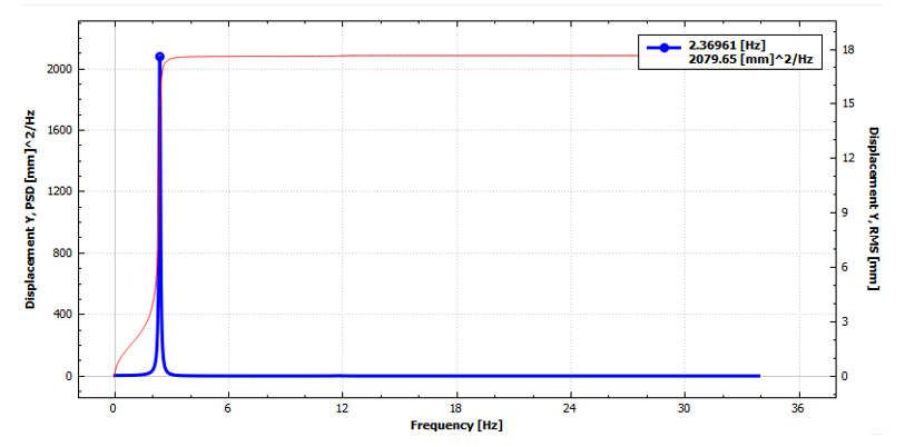

当激励频率等于方板的一阶固有频率时,响应达到峰值。图 3 显示坐标为 [m] X=4.9627、Y=4.9627、Z=-5.0418 的拾取点中 Y 位移的 PSD 响应。图 3.

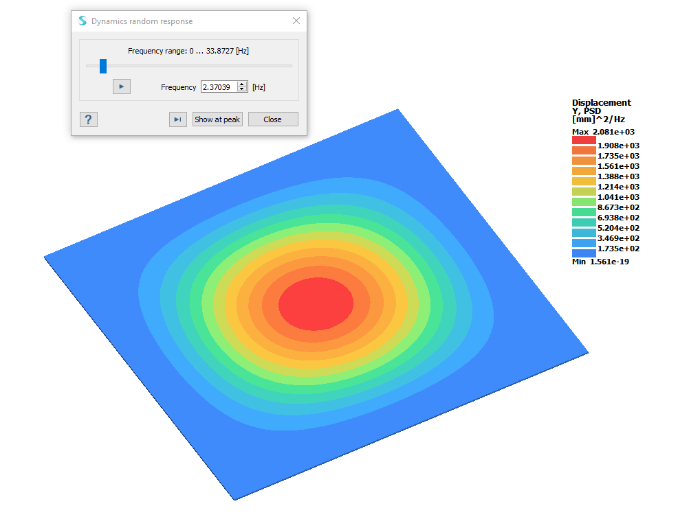

图 4. Y 位移 PSD 分布
下表列出了峰值响应比较。
| PSD Y 位移, mm2/Hz |
PSD 曲面应力 X, MPa2/Hz |
| 2085 | 1028.2 | SimSolid,3D 实体模型 |
| 2063.2 | 1025.44 | 参考,薄方板 |
